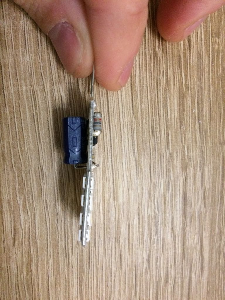

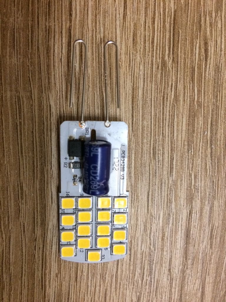

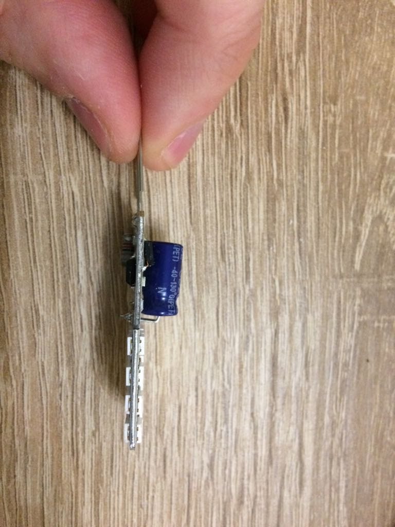

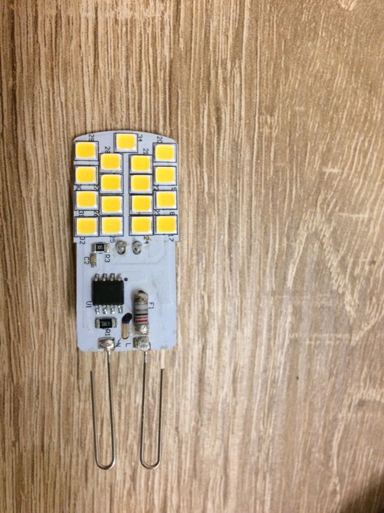

Tere,
Et kõik asualt ära rääkida, pean ma alustama sellest, et sai pirn liiga kõvasti aramatuuri surutud ja, et see sealt kätte saada oli vaja jõudu rakendada ja nii ta kuramus katki läkski.
Ühesõnaga tegemist on Osram G9 sokkel pirniga, mida mina veel Eestist leidnud pole, muidu ostaks uue. Eelmised sai Amazonist tellitud aga hetkel pole plaan tellida ja lootsin vana korda saada.
https://www.amazon.de/Osram-Special-Dimmbar-Ersetzt-Warmwei%C3%9F/dp/B072VSXWW8/ref=sr_1_1?ie=UTF8&qid=1514659702&sr=8-1&keywords=osram%2Bg9%2Bled&th=1
4000K ja 470lm on põhilised näitajad mida taga ajasin.
Kui asja juppideks võtsin oli kohe näha, et takisti oli lahti, selle jootsin tagasi aga asi tööle ei hakanud. piltidelt on ka näha, et ega see trükkplaat väga sirge ole ja ilmselt on sisemised ühendused katki. Aga mulle meenus, et kunagi sai küpsetatud ühte HP emaplaati ja see hakkas tööle uuesti. Mõtlesin, et võiks ka selle ahju visata aga ei mäleta/tea mis temperatuuril ja kas kõik komponendid ka vastavat kuumust taluvad?
Ühesõnaga, ehk keegi targem oskab hüva nõu anda.

Kui küpsetada tahad, siis THT lüütkonde seda ei talu (THT komponendid joodetakse peale kas käsitsi või tinalainega; SMD tinapasta abil spetsahjus) - käib pauk ja palju pilpaid. Ülejäänud komponendid on SMD ja nendega ei juhtu midagi. Kuigi ka mina ei usu, et sellest miskit tolku on.
Tänud!
Jootsin eelnevalt kondeka lahti. Viskasin ahju ja lasin kuni 200c juurde ja siis lasin jahtuda. Jootsin konde tagasi ja hakkas tööle. Ainus asi, et voolu välja lülitades jääb 1-2 sekiks 4LED elementi põlema.
Seega oli kasu icon_smile.gif.
Seda Soome K-Rauta lehte vaatasin ka ja no hind oli jah maru krõbe.
Ja kui siin osad arvasid, et ega küpsetamine aita, siis ega katkist asja rohkem katkisemaks ju teha ikka ei anna icon_wink.gif Katsetama peab. Sama asi, mida kunagi parameediku kursusel öeldi, et elustama peab kuidas oskad, sest ega surnud inimest rohkem ära pole võimalik tappa.
