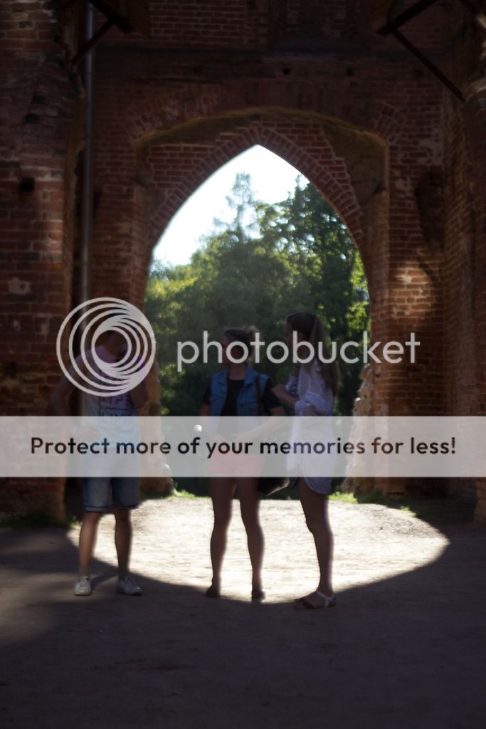

sõnum 10.11.2015 18:25:20 vasta tsitaadiga
Mul 50/1.8 II-ga probleem. Järsku on see ala, mis on fookuses, kuidagi veidralt ebaterav. Tunduks, nagu on klaas lihtsalt määrdunud, aga silmaga vaadates miskit ei näinud ja puhastamine ka ei aidanud. Näide spoileris.
Kas miskit nihkunud? Kui palju selle probleemi lahendamine maksta võiks?

sõnum 10.11.2015 18:34:56 vasta tsitaadiga
Njaa, teravustamisega on midagi pekkis või mõni lääts on viltu. Võib juhtuda, et odavam on uus osta ning praegune müüa mõnele vennale kes hindab "isikupäraga" objektiive thumbs_up.gif
Tallinnas võid Tiidu käest hinda uurida: fotoremont.ee

sõnum 10.11.2015 21:53:19 vasta tsitaadiga
See joonis on küll nii veidralt paigast ära, et tundub mingi pilditöötluse kala olevat (mingi sharpnessi või sharpeningi seadete probleem äkki???). Ma ei kujuta ette, kuidas saab läätse probleem põhjustada seda, et mõlema jala vasak piirjoon on suhteliselt terav aga parem on täiesti ebaterav. St need vertikaaljooned, kus hele pind asub tumedast vasakul, on suht teravad, kuid vastupidised on väga udused.
Teised objed sama kere ees sellist probleemi ei näita?
Kinnisema avaga on sama seis?
Mis režiimis sa teravustad, AF või MF? Mis fookusepunktide režiimi kasutad?
Kas objektiivi ees on mõni filter ka? Kui on, kas ilma oled ka proovinud?
Kui sa kaamera seadeid ei ole tehaseseadetele taastada proovinud, siis ehk tasub proovida.

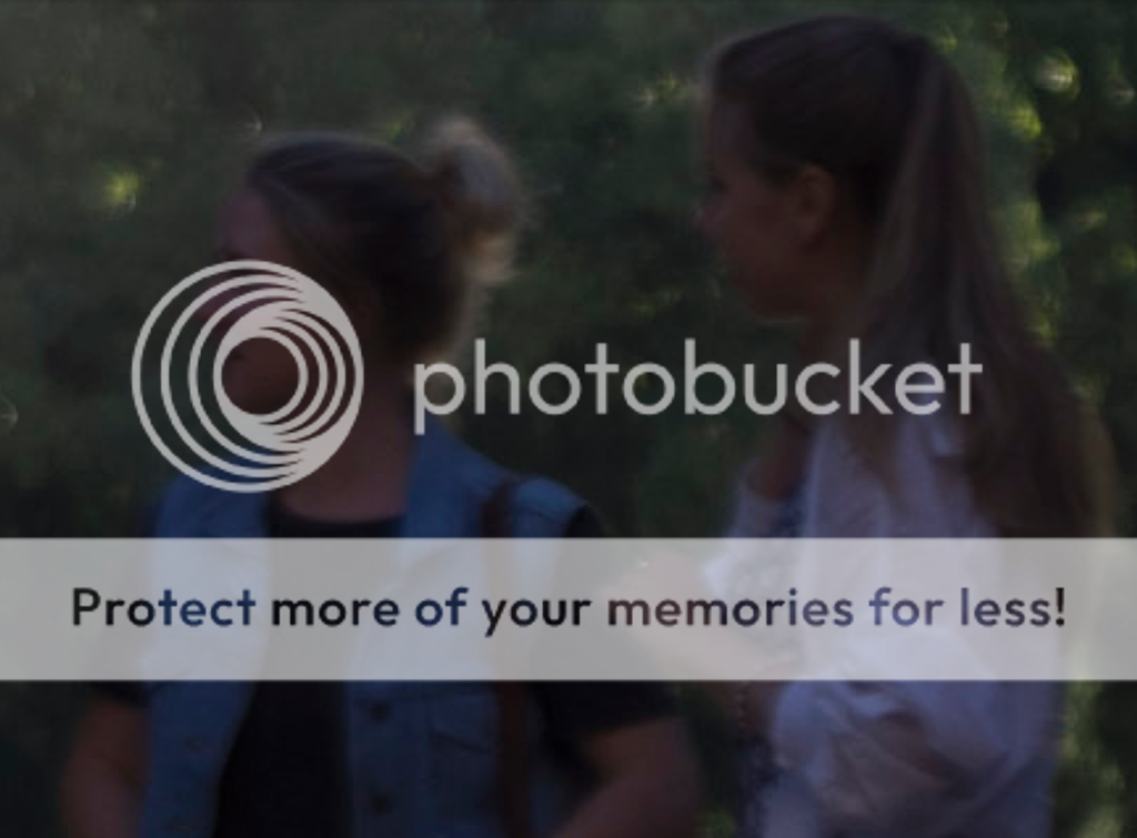

sõnum 16.11.2015 17:19:48 vasta tsitaadiga
Töötluses kala ei ole. Teised objed sama kere ees on teravad. Teravustasin nii autos kui manuaalis, fookuspunktina kasutan tavaliselt keskmist, pärast teravustamist kadreerin. Objektiivi ees filtrit pole.
Pildistanud olen 99% lahtise avaga, pean korra proovima kinnisega ka. Endale tundub kõige tõenäolisem, et sai millalgi kolksu ja sellest tulenevalt on miski nihkunud/viltu.

sõnum 16.11.2015 20:31:02 vasta tsitaadiga
Diafragma ikka toimib või on tervenisti või osa lamelle laiali pudenenud?

sõnum 17.11.2015 22:20:21 vasta tsitaadiga
1.8 aval on see fookuspunkt suhteliselt väike ju. Kui pärast fokusseerimsist kadreerida, kas on võimalik, et nihkus ära lihtsalt?

sõnum 17.11.2015 22:27:22 vasta tsitaadiga
See ei paista 1.8ga tehtud olevat

sõnum 18.11.2015 01:14:21 vasta tsitaadiga
Valvejoodik, Exif info ütleb, et on:
Camera Maker: Canon
Camera Model: Canon EOS 60D
Lens: EF50mm f/1.8 II
Image Date: 2015-08-04 17:58:55 (no TZ)
Focal Length: 50mm
Aperture: ƒ/1.8
Exposure Time: 0.0005 s (1/2000)
ISO equiv: 160
Exposure Bias: none
Metering Mode: Matrix
Exposure: Manual
Exposure Mode: Manual
White Balance: Manual
Flash Fired: No (enforced)
GPS Coordinate: undefined, undefined
Creator: Karl-Mihkel Truu
Software: Adobe Photoshop Lightroom 5.7.1 (Macintosh)
