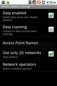

Kõige lihtsam variant, mille saab töölauale tekitada ja ühe puudutusega sisse-välja lülitada:
http://curvefish.com/widgets/2g3g-onoff.htm
Kusjuures, sellele arvuti kaudu laadimise eelistamisele vaidleksin siin vastu. Minu teada peaks olema endiselt nii, et arvuti USB kaudu datakaablit kasutades ei laeta akut täiesti täis. Või on nüüdseks miskit tehnoloogias muutunud?
ei lülita see ju midagi ühe puudutusega sisse või välja. Viib lihtsalt seadetesse, kus tuleb ikkagi veel ringi klõpsida.

Viibki otse selle Use only 2G networks juurde, kus saad linnukese aktiveerida/deaktiveerida. OK - kaks puudutust on vaja, kui nii võtta.

DigeBeni, jah sellest sain ma aru. Aga mulle mugava inimesena meeldiks kui selle saaks ära automatiseerida. Paraku need app'id, mida olen katsetanud ja mis seda suudaks, nõuavad enamat...
Betamax kirjutas: |
Viibki otse selle Use only 2G networks juurde, kus saad linnukese aktiveerida/deaktiveerida. OK - kaks puudutust on vaja, kui nii võtta. |
mul on kolme liigutust vaja, Use only 2G networks puudub.

Veider. Mul on LG Optimus P500 laua peal ja sellel on olemas. Galaxy S omas ka seda varianti
Selle shortcuti puudutamine viib sellise menüüni:

DigeBeni
liitunud: 06.11.2001
15.02.2011 18:09:02
Android 2.1 ?

15.02.2011 18:11:27
Galaxy S oli 2.1, Optimusel on 2.2.
Ja mäletan eelmisel aastal kasutusel olnud LG GW620, millel Android 1.6, oli sama võimalus olemas. Ma alates GW620-st olengi valdavalt Curvefishi toodangut kasutanud

Minul on sama Froyo menüü, mis Betamax'il ja menüüs navigeerides saab sinna nelja vajutusega.
