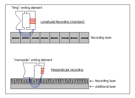

Andrus Luht
itimees.ee
Andrus Luht
liitunud: 11.06.2002
Autoriseeritud ID-kaardiga
sõnum 21.02.2008 22:40:52 vasta tsitaadiga
Ei ole see asi nii roosiline enam midagi. Tänapäeval perpendikulaarse salvestuse ajastul ei õnnestu ikka kohe mitte midagi algset sealt 20x üle kühveldatud kettast lugeda...
