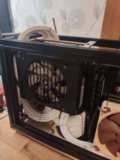

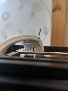

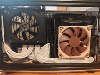

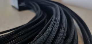

sõnum 13.10.2020 10:36:29 vasta tsitaadiga
https://imgur.com/a/oPWHPpz
Suured tänud kasutajale revotechnik nende kenade piltide eest
Värskendaks seda teemat ka
Sai tehtud üks komplekt eriti lühikesi eripikkuseid kaableid Geeek A50 korpusele
