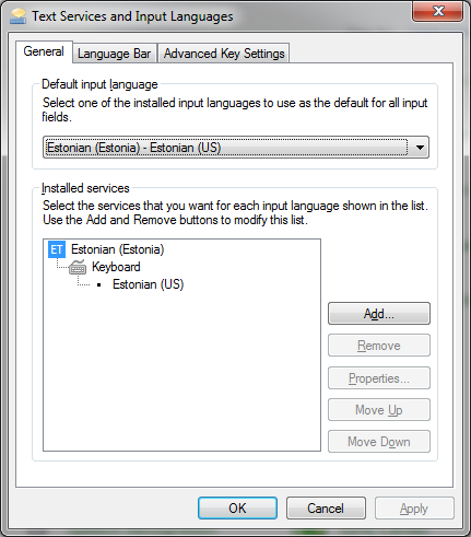

sõnum 30.11.2007 22:53:15 Täpitähed US paigutusega klaviatuuril - juhend vasta tsitaadiga
Mitmetel sülearvutitel on US või UK paigutusega klaviatuur ja selle juhendi abil saab täpitähed korrektselt tööle nendel klaviatuuridel. Esmalt tuleks valida omale sobiv versioon:
http://www.lenovoarvutid.ee/files/estus.zip - peamiselt eesti keele kasutajatele (sulud jt sümbolid ALTGR abil)
http://www.lenovoarvutid.ee/files/usest.zip - peamiselt inglise keele kasutajatele (täpitähed ALTGR abil)
Seejärel see paigaldada ja valida:
Start > Settings > Control Panel > Regional and Language Options > Languages > Details...
Määrata default keel ja eemaldada kõik teised. Lõpptulemus peaks olema selline:

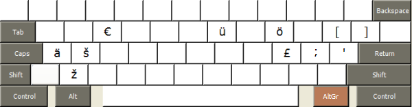

estus
ü = [
õ = ]
ö = ;
ä = '
ä = ALTGR + a
ü = ALTGR + u
ö = ALTGR + o
? = ALTGR + s
? = ALTGR + z
? = ALTGR + e
£ = ALTGR + l
[ = ALTGR + [
] = ALTGR + ]
; = ALTGR + ;
' = ALTGR + '
{ = ALTGR + SHIFT + [
} = ALTGR + SHIFT + ]
: = ALTGR + SHIFT + ;
" = ALTGR + SHIFT + '
< = SHIFT + ,
> = SHIFT + .

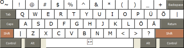

usest
ü = ALTGR + [
ü = ALTGR + u
õ = ALTGR + ]
ö = ALTGR + ;
ö = ALTGR + o
ä = ALTGR + '
ä = ALTGR + a
? = ALTGR + s
? = ALTGR + z
? = ALTGR + e
£ = ALTGR + l
< = SHIFT + ,
> = SHIFT + .

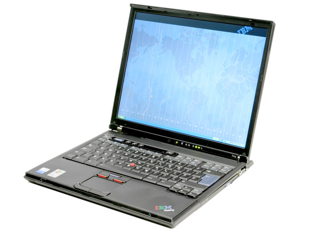

VR53 kirjutas:
386, 386, US/UK klaviatuur täpselt sama
Julgen vastu vaielda. Kasvõi guugli piltidesse "UK keyboard" sisse löömine annab järgmised tulemused:
Spoiler Spoiler Spoiler
Tõsi küll, numbriklahvide sümbolid on nihkes sarnaselt US-le aga enter klahv on sarnaselt skandinaavia omale hea suur ning "progejaklahv" (<>) ka olemas. Mu läpakal on väljareklaamitud ka UK klaver, mis vastab reaalse layouti poolest piltidel olevatega.
