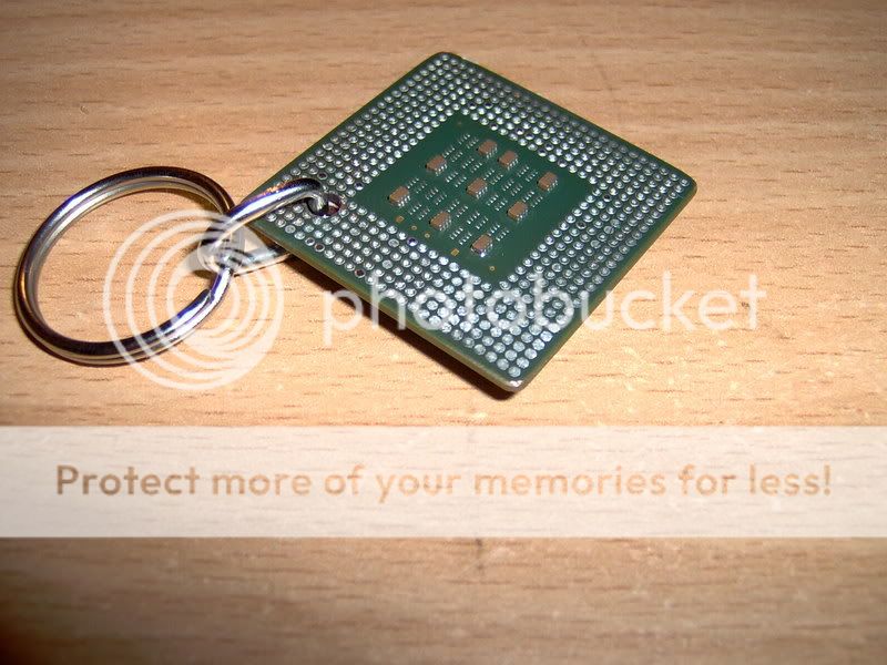

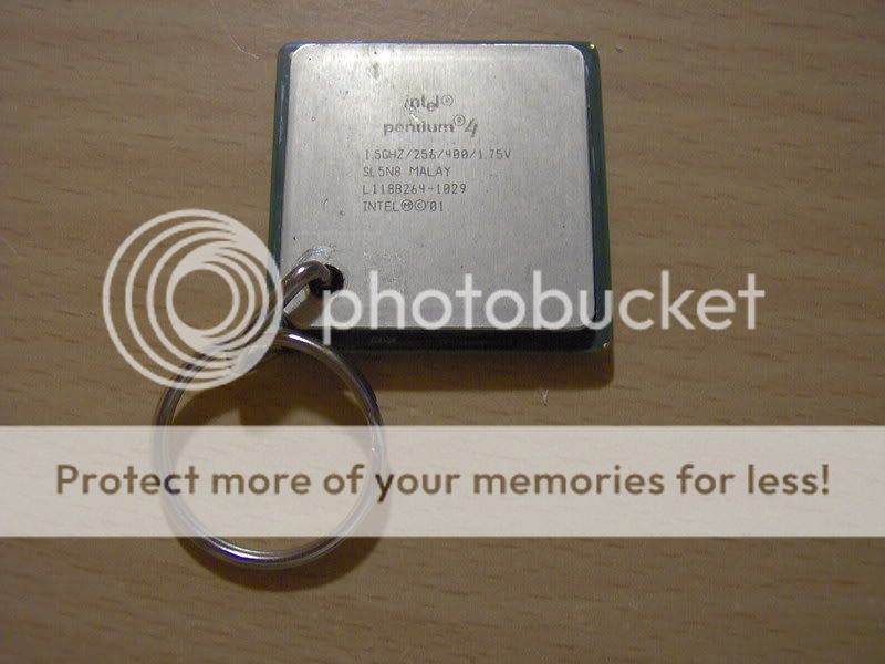

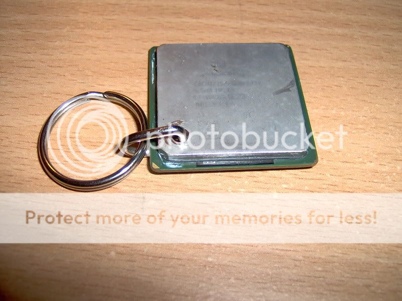

Vajaminevad vidinad:
1. Protsessor, vabal valikul. Soovitan, mida kõvem seda uhkem.
Prose ei pea olema töökorras, kuna nii-või-naa hiljem teda kasutada ei saa, piisab ainult visuaalsest ilust.
2. 2-3mm metallipuur koos akutrelliga või mõne muu pöörleva tööriistaga, kuhu saab puuri külge panna.
3. Mingi mittevajalik võtmehoidja, millelt saaks rõnga võtta ja ketikese. Väga vabalt võib kasutada seda mummulist ketti.
4. Lapiku otsaga kruvikeeraja, mida suurem seda parem.
5. Peene metalliviil või 180 või peenem liivapaber koos klotsiga.
6. 20 minutit aega.
Pentium ja ka Celeron prosedel on see eelis, et neil on korpuse ühes nurgas auk olemas.
Niisiis, võta kruvikeeraja ja lükka see protsessori pinnide vahelt läbi, et kõik klemmid oleks võimalikult laiali murdunud. Kasuta oma loomingut, et need pinnid proselt likvideerida. Peale klemmide eemaldamist võta viil (või siis liivapaber) ja viili klemmidest järgi jäänud tinamuhud tasaseks. Peale seda võib ka prose nurgad ja teravad ääred kumeramaks viilida.
Võta trell koos puuriga ja puuri läbi prose ühte nurka üks auk, kuhu hakkab võtmehoidja kett sobima. Kõlakad räägivad, et prose korpusest on raske puuriga läbi puurida. Kui keegi võtab kasutusele prose, kus pole all nurgas eelnevat auku siis andke teada, kas kuulujutud vastavad tõele!
Peale augu puurimist saab külge panna selle vabalt valitud keti ja asi ongi lõpetatud.
Tulemus peaks olema midagi sellist:
Spoiler Spoiler Spoiler
Minul oli natuke räsitud protsessor kasutatud aga võtmehoidja on mul juba mõnda aega koolikoti küljes rippunud... 8)
