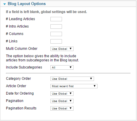

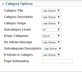

Nii, probleem "category blog" vaates ei ole millegipärast näidatud alamkategooriate artiklid. Ehk siis on näha ainult põhikategooria artiklid ja ei midagi muud.
Category options ja Blog Layout options

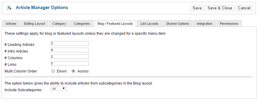

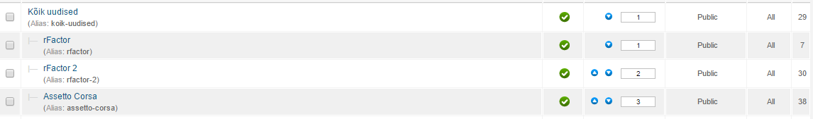

Article manager options ja kategooriate puu
Spoiler Spoiler Spoiler
Siin saab vastus olla kas väga lihtne või väga keeruline. Olen ma midagi tähelepanuta jätnud? Proovisin ka täiesti nullist uut category blog layouti teha, tulemus identne.
Minu mõistus sai igatahes otsa.
-e- Lisainfoks, et tegemist on Joomla 2.5-ga.
Lahendus, kui keegi teine otsinguga siia satub: muuta sätet "Category Order" ja väärtustada "none" vms. Artiklid olid olemas, lihtsalt alamkategooriad olid lõpus.
