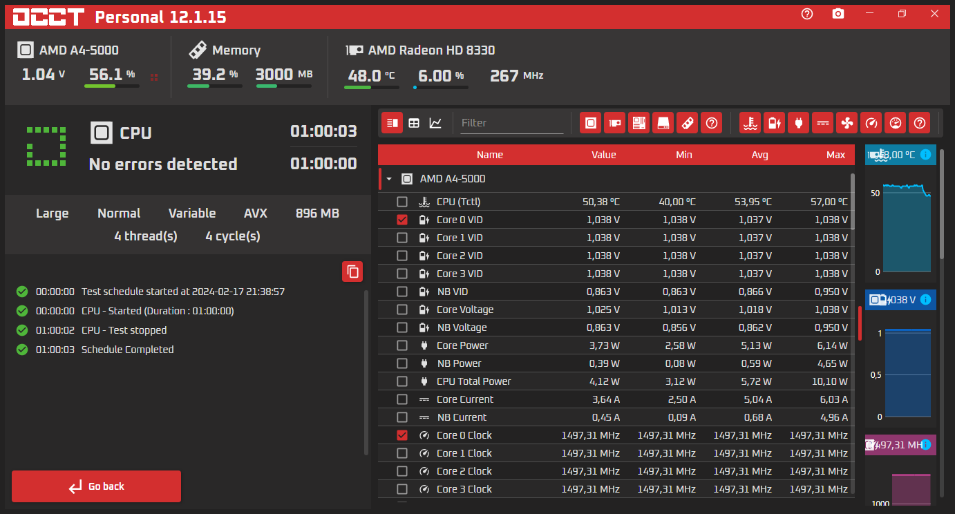

sigma24
HV vaatleja
liitunud: 10.03.2012
sõnum 18.02.2024 00:23:52 vasta tsitaadiga
laurx kirjutas:
Vanad draiverid peale ja occt.exe stresstest käima..
Ei õnnestu praegu tulemusest ekraanitõmmist siia laadida, aga tund tegi testi ja vigu ei näidanud.
Ups, olemas siiski ja topelt isegi.
Manus

laurx
laurx
liitunud: 25.03.2004
Autoriseeritud ID-kaardiga
sõnum 18.02.2024 00:37:00 vasta tsitaadiga
siis lased nende draiveritega mis tötavad võiduka lõpuni.
