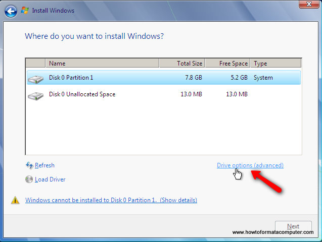

Pavilioni puhul pane plaat sisse, käivita arvuti uuesti ja vajuta uuel käivitumisel kohe (korduvalt) F9. Sellega peaksid bootimismenüü ette saama.
Partitsioonidest saad lahti, kui valid enne installi alustamist Drive options (Advanced):

Betamax postitatud pildi pealt saad partid ära kustutada ja siis ühe uue parti luua ning sinna peale installida.

No saab hiljem ka erinevate partitsioonihalduritega, aga hetkel (kuni pole veel uude OS-i sisse elanud) on sul lihtsam see plaat sealt uuesti läbi lasta. Kustutad kõik partitsioonid ja pressid "next". Ise uut ei pea tegemagi.
